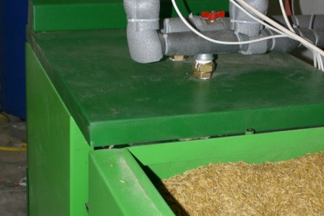

Autor: Archiwum serwisu Decydując się na ogrzewanie paliwami stałymi, pamiętajmy że jako paliwa nie musimy używać tylko węgla. Do dyspozycji mamy także pelety i brykiety, czyli zrębki i trociny drewniane sprasowane na znormalizowany granulat, ktore mają wartość opałową porównywalną z węglem kamiennym.
