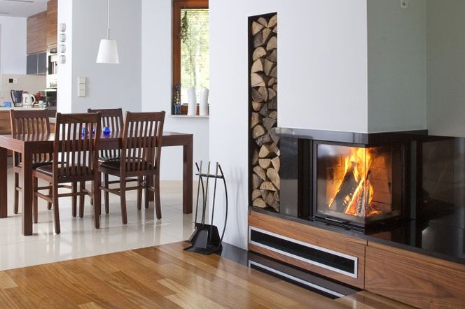

Autor: Mariusz Bykowski Za pomocą kominka stojącego w salonie można ogrzać niewielki dom.
Ogrzewanie domu wyłącznie kominkiem
Najmniej skomplikowane jest ogrzewanie samym kominkiem – bez instalacji rozprowadzającej ciepło. Wówczas ogrzewane jest niemal wyłącznie pomieszczenie, w którym znajduje się kominek (przez promieniowanie), ale dzięki wentylacji działającej w domu ciepłe powietrze z tego pomieszczenia przemieszcza się także do pozostałych, więc również one, choć w niewielkim stopniu, są ogrzewane.
