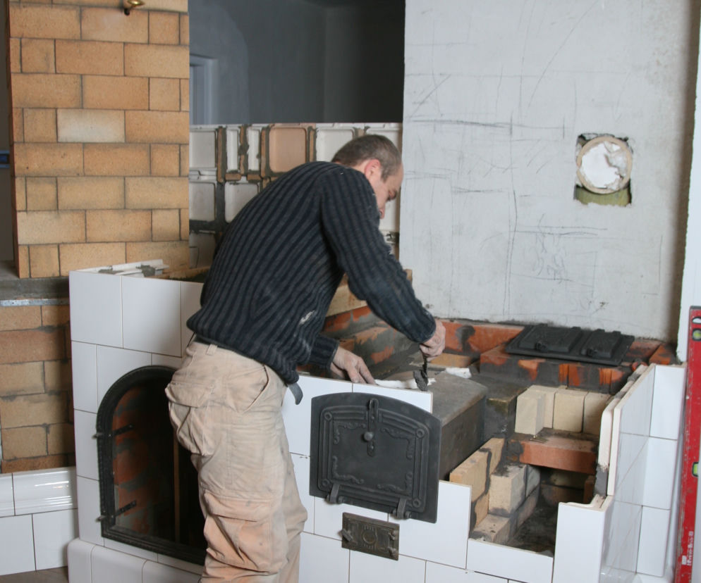

Niezwykłe urządzenie grzewcze, które właściciela domu czyni niezależnym od prądu, gazu, węgla. Nowoczesny piec zbudowany tradycyjnymi metodami zduńskimi. Piec ceramiczny akumuluje ciepło z intensywnego spalania drewna. Sterowanie dopływem powietrza odbywa się elektronicznie. Za kuchnią kaflową jest ścianka - ogrzewacz, który nagrzewa się od... dymu. W piecu chlebowym można piec ciasta, chleb, pizzę. A także dogrzewać dom. Taki zestaw bez trudu ogrzeje dom o powierzchni 220 m2.
Piec ceramiczny z kuchnią kaflową i piecem chlebowym
Autor: Andrzej T. Papliński
Dom ogrzewany... nowoczesnym piecem ceramicznym z kuchnią
Dariusz Krupa, mistrz zduński, twórca tego niezwykłego „tryptyku grzewczego” przekonuje, że taki piec – chociaż kosztuje tyle co średniej klasy samochód - to coś więcej niż jeszcze jeden wydatek na budowie, coś więcej niż banalne źródło ciepła w domu.
