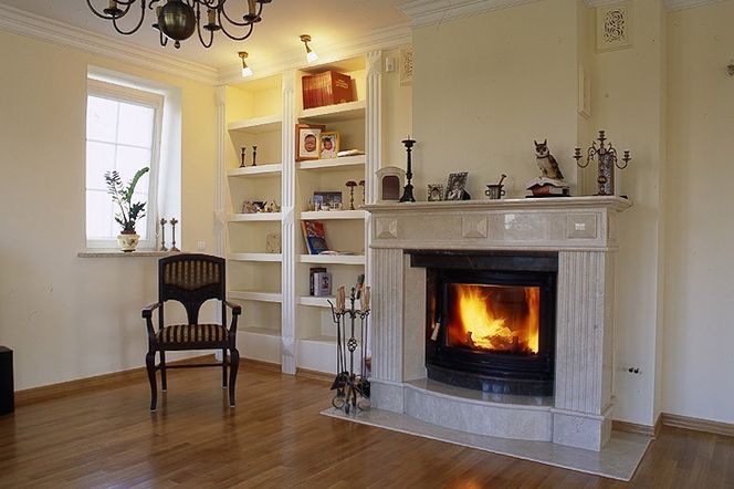

Autor: Archiwum serwisu Marmurowa stylizacja. Portalowe kominki to rozwiązanie głęboko zakorzenione w tradycji – nadające wnętrzu rangę. W reprezentacyjnym salonie kominek zajmuje centralne miejsce. Jego pozycję podkreśla posadzka wyróżniona tym samym kamieniem, którego użyto na obudowę kominka.
