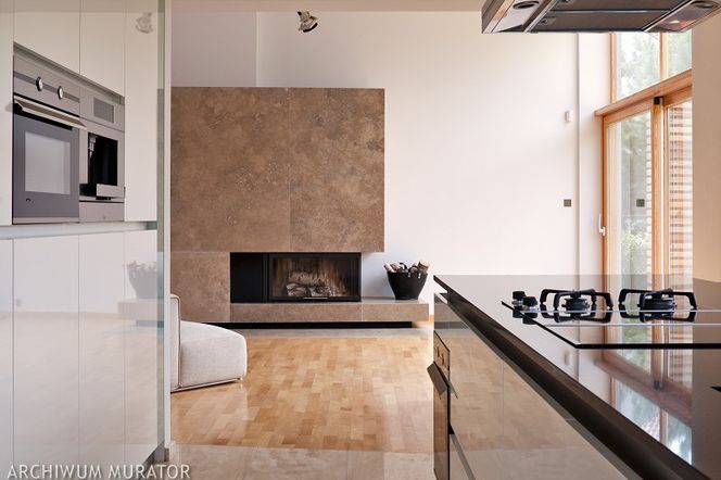

Kominek z płaszczem wodnym
Autor: Marcin Czechowicz Kominek z płaszczem wodnym to dobre uzupełnienie wodnego systemu grzewczego. Projekt domu: Sławomir Hryniewicz
