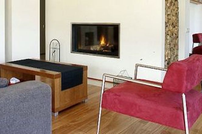

Autor: Andrzej Szandomirski Kominek w salonie i ładnie zaprojektowane miejsce na drewno kominkowe
W długie zimowe wieczory nie ma nic lepszego niż ciepło kominka, nie tylko to dosłowne. Kominek jest wyjątkowym elementem domu, a palący się w nim ogień przyciąga, gromadzi domowników i sprawia, że czują się przy nim miło i bezpiecznie.
Miejsce dla ognia, czyli kominek w pokoju
W czasach, kiedy kominki i piece były podstawowym sposobem ogrzewania domu. Kominek w pokoju znajdował się niemal w każdym domu. Dzisiejsze domy mają z reguły jeden kominek. Jest on przy tym na tyle ważnym punktem przestrzeni, że często decyduje o ustawieniu pozostałych sprzętów w pokoju. Tym bardziej że nie można go zaplanować w dowolnym miejscu, bo musi mieć dostęp do przewodów dymowych. Najczęściej kominek znajduje się w salonie.
Wielofunkcyjny pokój dzienny trzeba urządzić tak, by kącik kominkowy nie kolidował z innymi strefami. Kominek jest zwykle związany z aneksem wypoczynkowym, czyli kanapami i fotelami. Powinny one stać na tyle blisko niego, by siedząc na nich, cieszyć się ciepłem ognia, ale nie zbyt blisko, także ze względów bezpieczeństwa. Bezpieczna odległość jest uzależniona od mocy wkładu. Im większa moc wkładu, tym większy musi być dystans od paleniska. Przepisy przeciwpożarowe określają, że palne materiały wystroju wnętrza muszą znajdować się 0,5 m od elementów kominka nagrzewających się do temperatury powyżej 100oC. Oczywiście komfortowa odległość jest znacznie większa.
