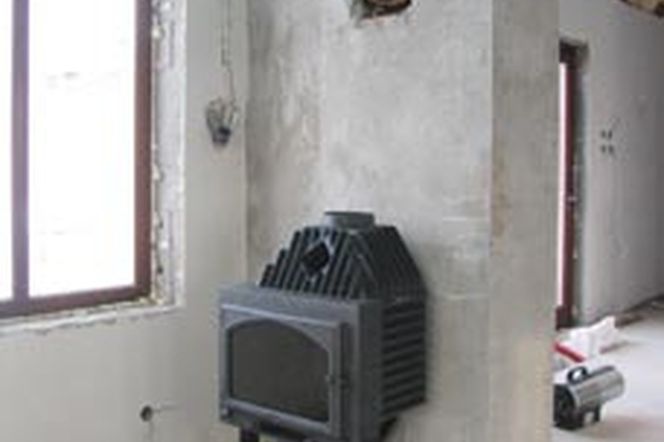

Planuję zakup gotowego projektu, ale mam wątpliwości co do usytuowania kominka. Przeczytałam gdzieś, że najlepiej ustawić go w zaciszu salonu, nie na linii ciągu komunikacyjnego. Nie mam doświadczenia, ale gdy kominek ma wkład, to chyba wszystko jedno, gdzie stoi? Jeśli centralnie, to ogrzewa bardziej równomiernie większą liczbę pomieszczeń. Czy są jakieś złote zasady sytuowania kominków?

W większości projektów gotowych miejsce na kominek jest zaplanowane przez architekta, który zwykle ustala je, biorąc pod uwagę stosowne wymagania.
Jeżeli w projekcie nie przewidziano kominka, wybierając miejsce dla niego, należy przede wszystkim kierować się wymaganiami technicznymi, dopiero potem wygodą i estetyką:
  • kominek musi być zbudowany jak najbliżej komina, aby rura dymowa łącząca go z nim miała jak najmniej zagięć;
  • podłoże (strop) w miejscu ustawienia kominka musi mieć wytrzymałość na obciążenie od około 400 do blisko 900 kg w zależności od modelu wkładu i rodzaju obudowy;
  • do miejsca, w którym ma być kominek, powinno być możliwe doprowadzenie świeżego powietrza z zewnątrz (przewodem o średnicy co najmniej 160 mm);
  • pod planowanym miejscem ustawienia kominka nie mogą przebiegać instalacje elektryczna i grzewcza;
  • usytuowanie kominka nie powinno zaburzać funkcjonalności pomieszczenia i utrudniać komunikacji.
