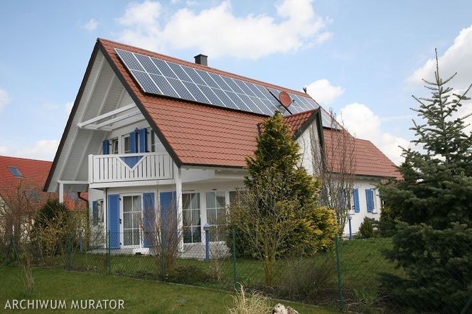

Ogniwa fotowoltaiczne
Autor: Andrzej T. Papliński Żeby wykonać domową elektrownię słoneczną o mocy kilku kilowatów, potrzeba kilkunastu paneli fotowoltaicznych usytuowanych tak, by nie padał na nie cień

Jedne z najpopularniejszych to ogniwa fotowoltaiczne, w których ma miejsce bezpośrednia przemiana światła słonecznego w energię elektryczną. Typowe fotoogniwa krzemowe o wymiarach mniej więcej 10 x 10 cm mają nominalne napięcie 0,5 V i moc 2 W. Łączy się je szeregowo, otrzymując baterie o parametrach odpowiednich do konkretnych zastosowań.
Dostępne w handlu panele mogące służyć do produkcji energii elektrycznej dla gospodarstw domowych składają się z kilku, kilkunastu albo kilkudziesięciu ogniw o łącznej mocy maksymalnie kilkuset watów. Produkują prąd o napięciu najczęściej 12 i 24 V, więc żeby zasilać nim domowe urządzenia, potrzebny jest inwerter zamieniający prąd na zmienny o napięciu 230 V.
