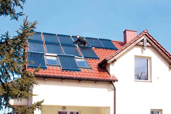

Autor: Archiwum serwisu Wykorzystywanie kolektorów słonecznych do ogrzewania pomieszczeń wymaga zakupu dużej liczby kolektorów – taka inwestycja jest kosztowna

Dobór elementów instalacji solarnej najczęściej przeprowadza się, zakładając, że będzie ona pracować od wiosny do jesieni. Wówczas w uproszczeniu można przyjąć, że do przygotowywania ciepłej wody dla jednej osoby odpowiedni jest kolektor słoneczny o powierzchni absorbera 1 m2 (pojedynczy kolektor płaski zwykle ma powierzchnię około 2 m2), pod warunkiem że będzie pracował w optymalnym położeniu – skierowany na południe, pochylony pod kątem około 40° i niezacieniony.
W innych przypadkach konieczne może być zastosowanie kolektora o większej powierzchni, którą należy obliczyć zgodnie z wytycznymi jego producenta.
