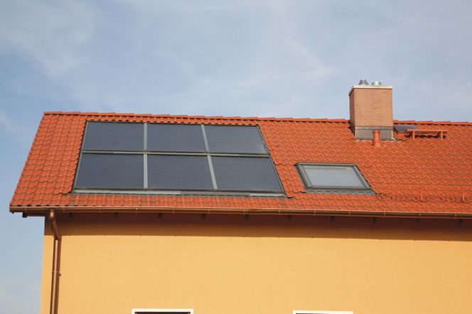

Autor: Archiwum serwisu Dach dla słońca – dla kolektora trzeba zaplanować optymalne miejsce południowej połaci
Orientacja względem stron świata
Co więc zrobić, by maksymalnie wykorzystać energię słoneczną? Dach należy tak zaprojektować, by optymalnie usytuować panele słoneczne. Trzeba też zatroszczyć się o nieprzegrzewanie domu – co najmniej 90% powierzchni okien od strony południowej ma być zacienione (czas kontroli na początku lata w południe). Jak chronić dom? Roletami lub zadaszeniami (okapy, balkony) oraz odpowiednio dobraną roślinnością.

Wciąż mało u nas kolektorów słonecznych na dachach, bo i opłacalność takiej inwestycji zależy najczęściej od pomocy państwa – dopiero od sierpnia 2010 działa system dopłat z NFOŚiGW. To za mało, oczekiwania są większe. Przy zastosowaniu paneli fotowoltaicznych możemy w większości przypadków całkowicie pokryć zapotrzebowanie domu na energię elektryczną, a nawet produkować niewielką nadwyżkę. 60% energii potrzebnej do podgrzewania wody może pochodzić od słońca. Każdy domownik zużywa średnio dziennie 50 l ciepłej wody o temperaturze 45°C. Do podgrzania tej ilości wody latem potrzebny jest kolektor słoneczny o powierzchni 1 m2. By optymalnie usytuować kolektory, należy je skierować na południe na dachu o połaci nachylonej pod kątem około 40°. Korzyści są – byle jeszcze koszty zakupu kolektorów, a zwłaszcza paneli fotowoltaicznych nie były wysokie.
