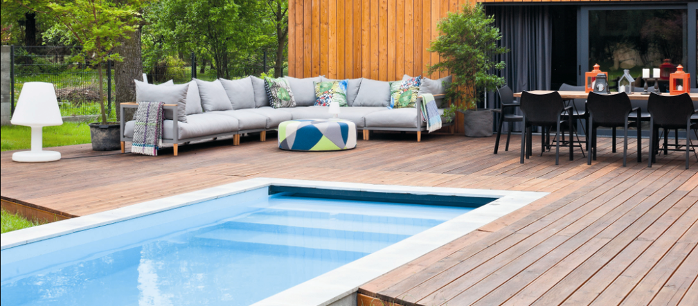

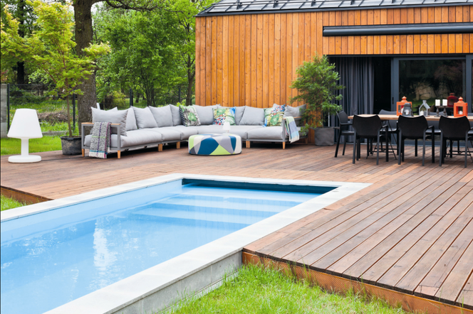

podgrzewanie wody w basenie
Autor: Marcin Czechowicz Problem przegrzewania się kolektorów latem rozwiązuje podgrzewanie uzyskiwaną przez nie energią wody w basenie. Ciepło można też akumulować w gruncie, z którego odbiera je pompa ciepła
