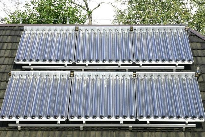

Montaż kolektorów słonecznych nad dachem skośnym
