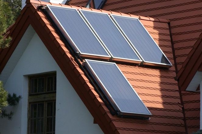

Autor: Archiwum serwisu Kolektory słoneczne próżniowe (fot. Galmet)
Pompa ciepła dostarcza energię pobieraną z otoczenia, a więc darmową. Jej zadaniem jest wymuszenie przepływu ciepła wbrew naturalnemu kierunkowi - z obszaru o niższej temperaturze (gruntu, wody, powietrza) do obszaru cieplejszego (ogrzewanych pomieszczeń). Do tego jest potrzebna energia napędowa - w przypadku powszechnie stosowanych pomp ciepła jest nią energia elektryczna.

Instalacje z kolektorami słonecznymi w polskich warunkach projektuje się zakładając, że będą dostarczały 70% ciepła potrzebnego do przygotowania ciepłej wody użytkowej (są to założenia projektowe - w Polsce trudne do zrealizowania). Wówczas z metra kwadratowego powierzchni kolektora można by uzyskać do 750 kWh energii na rok, ale w praktyce wykorzystuje się niespełna jej połowę. Jest to spowodowane między innymi nierównoczesnością zapotrzebowania na ciepłą wodę i dostępnością energii słonecznej (energia jest tracona, bo podgrzana woda stygnie, zanim zostanie wykorzystana) oraz zbyt niską temperaturą kolektora (ciecz jest w nim ogrzewana, ale do temperatury zbyt niskiej, by ogrzewać wodę użytkową).
Tracone w ten sposób 300-400 kWh/m2/rok energii można wykorzystać, gdy instalację słoneczną połączy się z pompą ciepła tak, by płyn z kolektorów podgrzewał jej parownik.
Nawet przy zachmurzonym niebie kolektory często osiągają temperaturę rzędu 20oC (zbyt niską, by podgrzewać wodę użytkową), podczas gdy w gruncie jest zaledwie kilka stopni powyżej zera. A temperatura parownika o kilkanaście stopni wyższa oznacza pobór prądu mniejszy o 20-40%!
