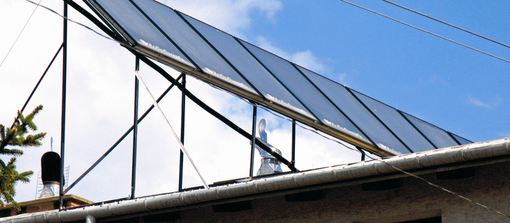

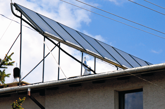

Autor: Wiktor Greg Zimą słońce jest niżej nad horyzontem niż latem, dlatego kolektory wspomagające ogrzewanie pomieszczeń należy ustawić bardziej pionowo niż te wykorzystywane jedynie do podgrzewania wody użytkowej od wiosny do jesieni
