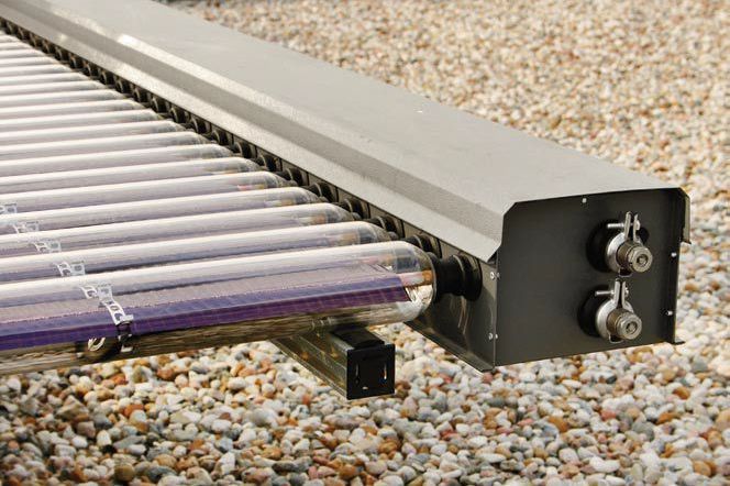

Budowa kolektora próżniowego i zasada działania
Kolektory próżniowe to najczęściej baterie ustawionych równolegle względem siebie szklanych rur o średnicy 5-10 cm (są też mniej popularne kolektory próżniowe płaskie).
W każdej z nich znajduje się osobna rurka, którą przepływa ciecz. Rurka ta jest połączona z absorberem – płaskim lub naniesionym na powierzchnię rury. To drugie rozwiązanie jest tańsze, ale mniej doskonałe ze względu na brak dobrego kontaktu absorbera z rurką transportującą ogrzewaną ciecz, co przekłada się na mniejszą sprawność.
Wewnątrz szklanych rur jest wytworzona próżnia, dzięki której mniejsze są straty ciepła do otoczenia. Wynika to z braku konwekcji (transportu ciepła wynikającego z ruchu materii). Do tego absorber szybciej się ogrzewa, bo ciepło nie jest tracone na podgrzanie otaczającego go powietrza. A zatem sprawność kolektorów próżniowych pracujących w chłodnym otoczeniu jest większa niż płaskich.
