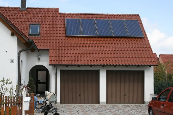

Kolektory nad garażem
Autor: Andrzej T. Papliński Dzięki kolektorom słonecznym możesz mieć tańsze ogrzewanie - energia słoneczna jest przecież za darmo!
