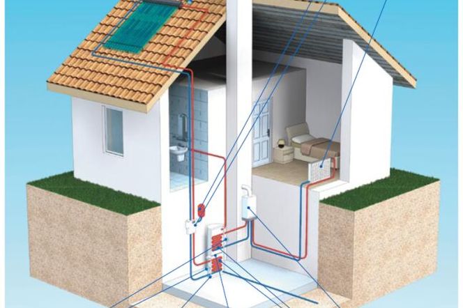

Instalacja słoneczna do ciepłej wody
Autor: Agnieszka i Marek Sterniccy Schemat instalacji słonecznej do ciepłej wody w domu jednorodzinnym.
