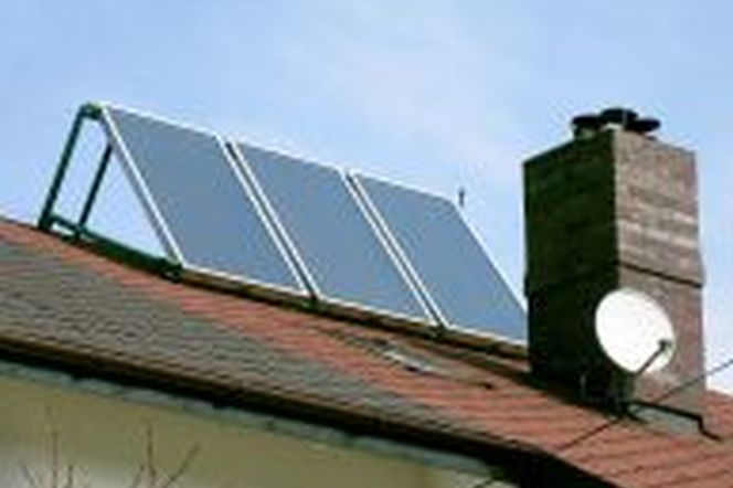

Instalacja solarna
Kolektory słoneczne często montuje się już po zakończeniu budowy domu. Za to podczas prowadzenia prac wykończeniowych warto zamontować rury łączące kolektory słoneczne z zasobnikiem, w którym będzie podgrzewana woda. Wtedy można jeszcze je ukryć pod tynkiem lub zabudować płytami gipsowo-kartonowymi. Nie zawsze jest to jednak konieczne – może się zdarzyć, że kolektory uda się zamontować w takim miejscu, że rury z dachu trafią od razu do pomieszczenia technicznego z zasobnikiem. Przy wyborze miejsca (zwykle na dachu) trzeba pamiętać, że kolektory muszą być wystawione na działanie promieni słonecznych, a więc skierowane na południe i nie powinien padać na nie cień. Jeśli zamierzamy dokupić instalację solarną w przyszłości, nie możemy zapomnieć, że jej elementem jest zasobnik o stosunkowo dużych rozmiarach. Warto się dowiedzieć, jakie są gabaryty dostępnych w handlu urządzeń, by pozostawić na zasobnik wystarczająco dużo miejsca.
