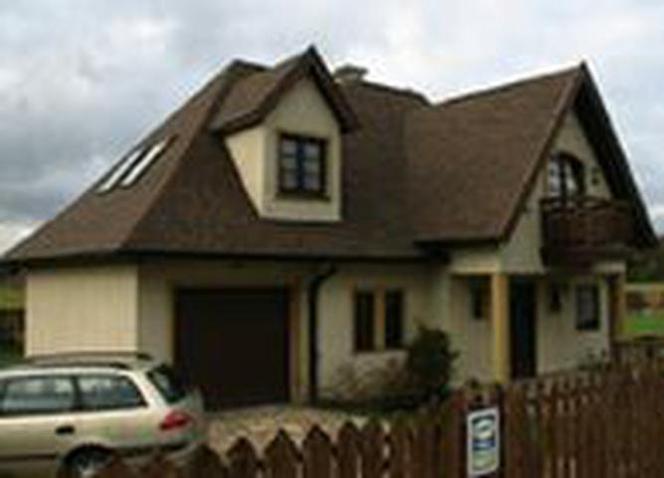

Dom jednorodzinny w Świebodzinie
Żadne inne wejście nie było otwarte, okna zamknięte na głucho. I jak tu się dostać do domu, w którym zostało dwuletnie dziecko?! Co zrobił Tomasz? Na jednym z włączników światła w ogrodzie wystukał skomplikowany kod. Brama w garażu się otworzyła... Zdarzenie miało miejsce naprawdę, choć drzwi zdołał otworzyć malutki Filip, a Tomasz zaprogramował przycisk w ogrodzie zaraz po tej przygodzie. Mógł, bo ma inteligentny dom...
