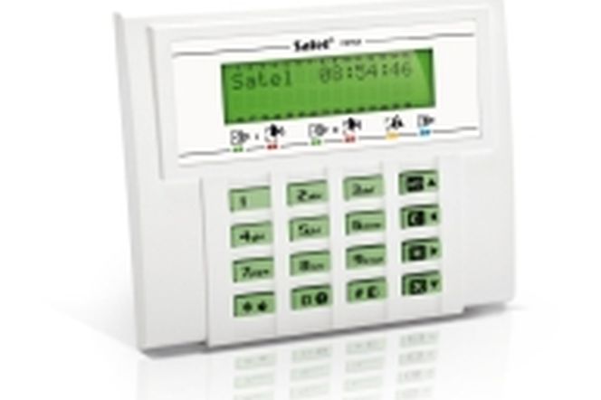

Manipulator to urządzenie, które pozwala na komunikację między użytkownikiem a centralą alarmową. Innymi słowy jest to swoisty "pośrednik" między systemem, a człowiekiem. Zwykle służy on do włączenia i wyłączania czuwania oraz do programowania całej platformy alarmowej, lecz obecnie proponowane na rynku urządzenia, niejednokrotnie mają dużo bogatszy wachlarz możliwości.

Jeżeli nie zależy nam dużej liczbie zastosowań urządzenia to możemy wybrać manipulator typu LED. Wyposażony jest on w podświetlaną klawiaturę oraz w specjalny panel wyposażony w diody. To za ich pośrednictwem przekazywane są wszystkie informacje – lampki sygnalizują m.in. stan: wejść do centrali, stref dozoru czy całego systemu.
Trochę droższą, lecz dużo bardziej funkcjonalną, alternatywą dla manipulatorów LED są urządzenia typu LCD. Zasadnicza różnica pomiędzy tymi modelami polega na tym, że w manipulatorze LCD zamiast panelu z diodami zastosowano tekstowy wyświetlacz. Za jego pomocą przekazywane są dokładne i jasne komunikaty na temat zdarzeń i stanu systemu. To istotna różnica, gdyż znacznie wpływa na funkcjonalność całego rozwiązania alarmowego. W wypadku incydentu na manipulatorach LED widzimy tylko zapaloną diodę, natomiast urządzenie LCD wyświetla nam dokładny opis zdarzenia, umożliwiając tym samym szybką reakcję. Rozwiązanie tego typu doskonale sprawdza się w domu – jest komfortowe zarówno z perspektywy programującego system, jak i samego użytkownika.
