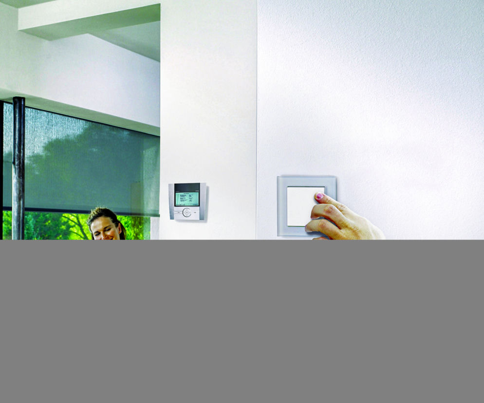

Autor: Archiwum serwisu Instalacje bezprzewodowe umożliwiają bezinwazyjny montaż urządzeń (fot. XCOMFORT).
Nowoczesne technologie sprawiły, że dom inteligentny nie wymaga już tak skomplikowanego okablowania. Decydując się na systemy bezprzewodowe, możemy wykonać inteligentną instalację praktycznie w dowolnym momencie, bez konieczności przeprowadzania uciążliwych prac remontowych.
Systemy bezprzewodowe - czy tylko w nowym domu?
Wykonanie inteligentnych instalacji najczęściej kojarzy się z prowadzeniem w domu kilometrów przewodów. Montaż takiego systemu trzeba też odpowiednio wcześniej zaplanować, gdyż wymaga on dostosowania infrastruktury domu zgodnie z projektem inteligentnych instalacji. Nie oznacza to jednak, że bez poprowadzenia w odpowiednim momencie przewodów komunikacyjnych nie może powstać dom inteligentny. Na rynku znajdziemy wiele sprawdzonych systemów bezprzewodowych.
Do ich działania wystarczą standardowa instalacja elektryczna oraz odpowiednie urządzenia systemowe. Ich komunikacja odbywa się zwykle drogą radiową, co eliminuje potrzebę montowania specjalnego przewodu. Z tego względu takie systemy są szczególnie polecane w domach z już istniejącą tradycyjną instalacją elektryczną. Prosty montaż urządzeń sterujących (zwykle wymaga on zainstalowania specjalnych odbiorników w istniejących puszkach elektrycznych) i sposób ich programowania pozwala na łatwą rozbudowę systemu bez konieczności kucia ścian. Dzięki temu systemy bezprzewodowe coraz chętniej są wybierane również do nowo powstających domów.
