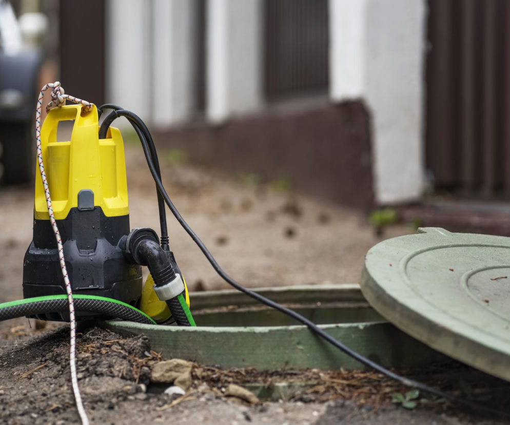

Gdy w pobliżu działki, na której ma stanąć dom, nie ma sieci wodociągowej, wodę możemy czerpać z własnego ujęcia – w tym celu niezbędna jest budowa studni. W pierwszej kolejności należy sprawdzić, czy przepisy dotyczące ochrony środowiska nie ograniczają w żaden sposób jej budowy. Możliwość wykonania studni oraz ograniczenia z tym związane określone są również w miejscowym planie zagospodarowania przestrzennego (o ile taki plan istnieje). Jeśli dla terenu, na którym chcemy wybudować dom, nie sporządzono takiego planu, warunki zaopatrzenia w wodę są określone w warunkach zabudowy i zagospodarowania terenu.
Pobieranie wody z własnego ujęcia ma wielu zwolenników, gdyż za pozyskaną w ten sposób wodę nie musimy płacić (jedyne koszty, z jakimi musimy się liczyć w czasie jej eksploatacji, to prąd zużywany przez pompę tłoczącą wodę oraz koszty związane z uzdatnianiem wody). Mimo iż woda z własnego ujęcia nie kosztuje nas wiele, to należy korzystać z niej oszczędnie.
Jaka  studnia będzie najlepsza?
Rodzaj studni zależy między od tego, na jakiej głębokości zalega warstwa wodonośna. Do czerpania wody z płytkich warstw, położonych kilka metrów pod ziemią, stosuje się studnie kręgowe. Jeśli zwierciadło wody znajduje się na głębokości 7-8 m, można zastosować studnie wąskorurowe. Jeśli natomiast warstwa wodonośna zalega na głębokości od kilkunastu do kilkudziesięciu metrów, dobrze sprawdzą się studnie głębinowe, zwane też wierconymi.
