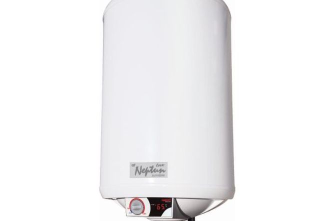

Autor: Archiwum serwisu Elektryczny podgrzewacz pojemnościowy za kilkaset złotych umożliwia przygotowanie zapasu kilkudziesięciu, a nawet ponad stu litrów gorącej wody, co pozwala na swobodne z niej korzystanie. Jednak jeśli moc grzałki jest niewielka, podgrzewanie może trwać nawet kilka godzin (na zdjęciu podgrzewacz GALMET)
