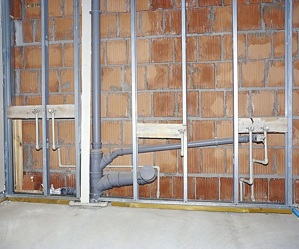

Dwa sposoby układania rur do wody
  • Układ trójnikowyOd przyłącza doprowadzającego wodę spoza budynku prowadzi się przewód główny, od którego odchodzą podłączenia do poszczególnych punktów poboru. Mogą być ułożone wzdłuż ścian prostopadle i równolegle do siebie. Wymagany kształt instalacji otrzymuje się, łącząc proste odcinki rur odpowiednimi kształtkami. Układa się je w bruzdach ściennych i przykrywa tynkiem. Jest to tak zwany układ trójnikowy.
  • Układ rozdzielaczowyInstalację wodną można też wykonać w systemie rozdzielaczowym. Przewód główny zasila rozdzielacz, od którego są poprowadzone osobne przewody do poszczególnych punktów poboru. Jeśli dom ma więcej niż jedną kondygnację, na każdym piętrze umieszcza się po jednym rozdzielaczu. Rury układa się w warstwie wylewki w podłodze, rzadziej w ścianie, a rozdzielacz montuje w szafce podtynkowej. Połączenie między rozdzielaczem a punktem poboru powinno być zrobione z jednego odcinka rury. Dzięki temu do minimum ogranicza się możliwość przecieków. Rury powinny być zabezpieczone przed uszkodzeniami mechanicznymi, dlatego odcinki układane w podłodze umieszcza się w rurze ochronnej, tak zwanym peszlu.

Instalacja wodna wyprowadzona na dobrą wysokość
Instalacja wodna powinna być tak przygotowana, aby bez problemu można było na niej zamontować baterie i podłączyć urządzenia.
W zależności od tego, co ma zasilać, trzeba ją doprowadzić na różną wysokość.
  • do umywalki z baterią stojącą rury trzeba doprowadzić 50-60 cm nad podłogą,
  • do wanny z baterią ścienną – minimum 60 cm,
  • do prysznica – 110-130 cm,
  • do WC (spłuczki w kompakcie) – 70-80 cm,
  • baterie naścienne montuje się 10-18 cm nad wanną oraz 25-35 cm nad umywalką.
Podane wysokości nie uwzględniają grubości posadzki.
