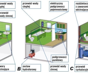

A) Tradycyjnie, c.w.u. podgrzewana centralnie: przewody z zimną i z ciepłą wodą (ze stali, twardej miedzi lub twardego tworzywa) prowadzi się w ścianie od pionów do punktów poboruB) Tradycyjnie; c.w.u. podgrzewana miejscowo: przewody z zimną wodą (ze stali, twardej miedzi lub twardego tworzywa) prowadzi się w ścianie od pionów do punktów poboruC) Nowocześnie z rozdzielaczem: przewody z zimną i z ciepłą wodą (z miękkiej miedzi lub miękkiego tworzywa) prowadzi się w podłodze od rozdzielacza do punktów poboru
