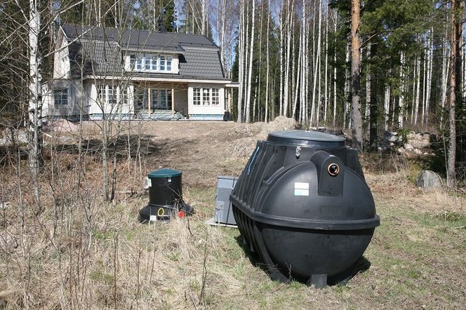

Jeżeli planujesz budowę przydomowej oczyszczalni ścieków upewnij się, że w pobliżu twojego domu nie biegną rury kanalizacyjne. Nie możesz jej bowiem zbudować na terenie skanalizowanym. Podpowiadamy, w jakiej sytuacji możesz oczyszczać ścieki we własnej oczyszczalni.
Przydomowa oczyszczalnia ścieków
Autor: Andrzej T. Papliński Oczyszczalnia ścieków to alternatywa dla terenów nieskanalizowanych
Jeżeli sieć kanalizacyjna przebiega w pobliżu działki, inwestor ma obowiązek przyłączenia domu do niej, chyba że wybudował oczyszczalnię ścieków przed powstaniem kanalizacji.
Z kolei na obszarach nieskanalizowanych możliwość budowy oczyszczalni ścieków zależy od ustaleń miejscowego planu zagospodarowania przestrzennego, a gdy takiego planu nie ma, od lokalnych przepisów z zakresu bezpieczeństwa i ochrony środowiska.
Na wykonanie przydomowej oczyszczalni ścieków o wydajności do 7,5 m3/dobę (wystarczającej dla większości indywidualnych użytkowników) nie jest wymagane pozwolenie na budowę, a gdy ilość oczyszczonych ścieków wprowadzanych do wód lub ziemi nie przekracza 5 m3/dobę, nie jest także potrzebne pozwolenie wodnoprawne.
Budowę można rozpocząć po 30 dniach od zgłoszenia (jeżeli w tym czasie nie otrzyma się decyzji o sprzeciwie), ale nie później niż w ciągu dwóch lat od terminu określonego w zgłoszeniu.
