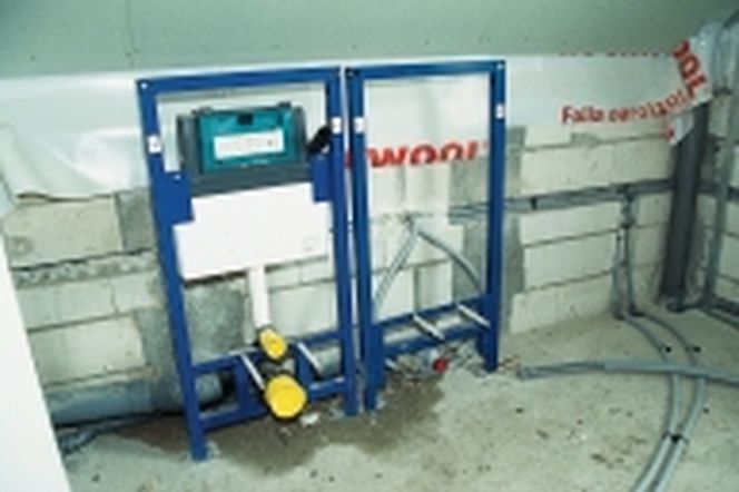

Zdjęcie do bloczka '1 zdjecie' - art 2990
Autor: Archiwum serwisu Wewnętrzna instalacja kanalizacyjnaOdpływy do kanalizacji znajdują się w tych wszystkich miejscach, do których jest doprowadzona woda
