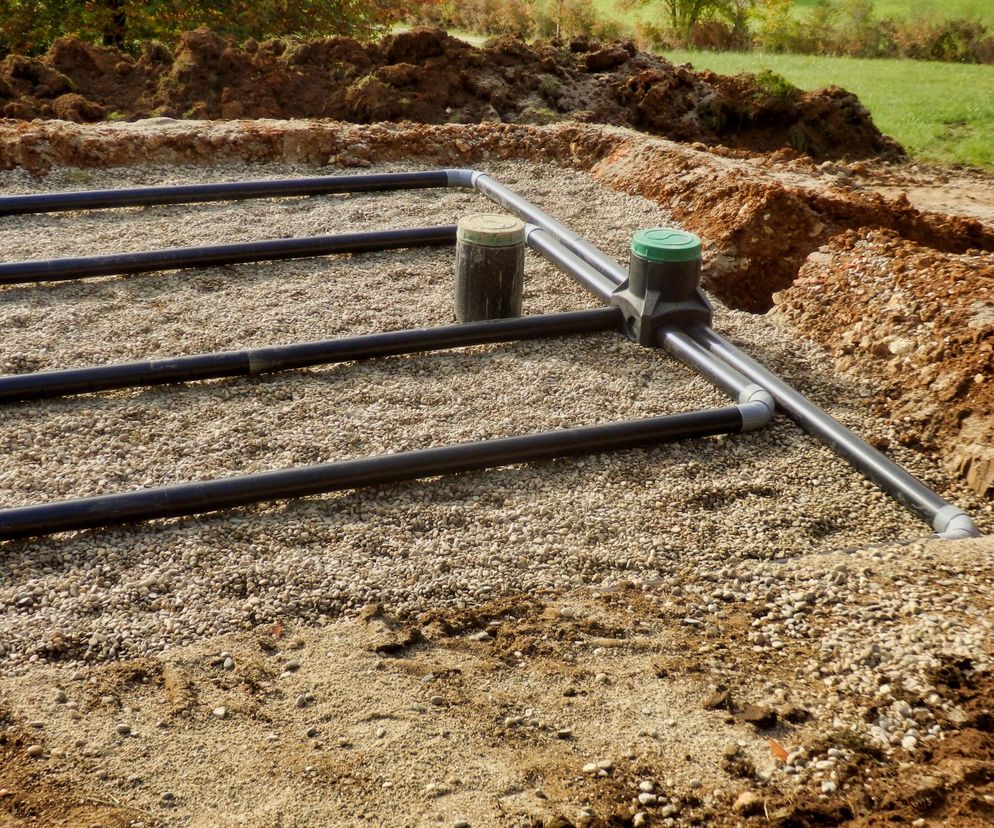

Czym jest drenaż rozsączający i z czego się składa?
Drenaż rozsączający to kluczowy element przydomowych oczyszczalni ścieków, służący do naturalnego rozprowadzania i filtrowania oczyszczonych wstępnie nieczystości w glebie.
Jak wyjaśniają specjaliści z branży hydraulicznej, system ten opiera się na prostocie konstrukcji, co czyni go jednym z najtańszych i najbardziej dostępnych rozwiązań dla gospodarstw domowych bez podłączenia do publicznej kanalizacji.
W swej istocie drenaż składa się z sieci perforowanych rur o średnicy zazwyczaj 110 mm, które układane są w rowach na głębokości około 50-100 cm poniżej powierzchni gruntu. Rury te, wykonane z wytrzymałego PVC lub polietylenu, posiadają nacięcia lub otwory, przez które ścieki – po przejściu przez osadnik gnilny – są stopniowo uwalniane do otaczającego podłoża. Aby zapobiec zapychaniu się otworów, rury owija się geowłókniną filtracyjną, a następnie otacza warstwą żwiru lub kruszywa o frakcji 16-32 mm, co zapewnia odpowiednią wentylację i filtrację. Na końcu układu często instaluje się studzienkę rozdzielczą, która równomiernie dystrybuuje ścieki do kilku nitek drenażu, zapobiegając przeciążeniu pojedynczych odcinków. Całość jest zakryta warstwą piasku i ziemi, co pozwala na dyskretne wkomponowanie systemu w krajobraz posesji. Taki skład gwarantuje wysoką odporność na nierównomierny dopływ ścieków, co jest szczególnie istotne w warunkach zmiennego zużycia wody w domach jednorodzinnych.

Budowa drenażu nie jest skomplikowana, co umożliwia nawet częściową realizację we własnym zakresie, choć zalecany jest nadzór specjalisty ze względu na konieczność dostosowania długości rur (zazwyczaj 20-60 m na nitkę, w zależności od liczby mieszkańców) do przepuszczalności gruntu. Jak podkreślają producenci, nowoczesne systemy tunelowe - alternatywa dla tradycyjnych rur - wykorzystują gotowe moduły z tworzywa, które ułatwiają montaż i zwiększają efektywność rozsączania, eliminując potrzebę żwiru. W efekcie drenaż nie tylko oczyszcza ścieki w procesie biologicznym, ale także minimalizuje ryzyko zanieczyszczenia wód gruntowych, spełniając rygorystyczne normy unijne i polskie.
