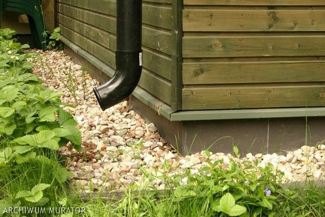

Skieruj deszczówkę na trawnik lub do stawu
Jeśli przed budynkiem rośnie trawnik, można tam skierować deszczówkę, bo darń wchłonie ją niczym gąbka. Z otoczaków należy ułożyć koryto odprowadzające wodę. Część deszczówki przesączy się między kamieniami, dzięki czemu na trawę będzie spływał mniejszy strumień (wartko spływająca woda może wymywać młodą trawę, jednak nie zagraża dobrze ukorzenionemu trawnikowi). Obok kamieni można posadzić lubiące wilgoć: funkie, języczki, kosaćce syberyjskie, parzydła, pełniki, tawułki, wiązówki, zawilce.
