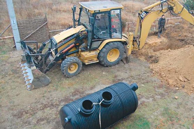

Większości tych mankamentów nie ma przydomowa oczyszczalnia ścieków, ale jeżeli zdecydujemy się na jej budowę, musimy się liczyć z większym wydatkiem na starcie. Zamontowanie oczyszczalni – zależnie od wybranej metody oczyszczania i producenta elementów systemu – jest nawet kilkakrotnie droższe niż budowa czy kupno gotowego zbiornika na ścieki. Jeśli dodać do tego fakt, że zwykle zabieramy się do tego na końcowym etapie budowy domu, kiedy budżet jest już na wyczerpaniu albo – co się często zdarza – został przekroczony, decyzja bywa bolesna. Jednak warto ją poważnie przeanalizować. Po kilku latach inwestycja we własną oczyszczalnię się zwróci, a wtedy zostaną same korzyści – wygoda, niezależność, mało absorbująca obsługa, minimalne koszty eksploatacji i bezcenna świadomość bycia „eko”.
Jakie wymagania formalnie trzeba spełnić chcąc budować przydomową oczyszczalnię ścieków?
Wydajność przydomowych oczyszczalni jest niewielka, zwykle nie przekracza 5 m3 na dobę, dzięki czemu ich budowa nie wymaga wielu formalności. Nie jest także potrzebne pozwolenie wodnoprawne na wprowadzanie oczyszczonych ścieków do wód lub ziemi. Wystarczy zgłosić zamiar budowy w starostwie i po upływie 30 dni, w czasie których urząd może wydać decyzję o sprzeciwie, wolno rozpocząć budowę.
Nie można z tym jednak zanadto zwlekać. Jeżeli budowa nie rozpocznie się w ciągu dwóch lat od zgłoszenia, wniosek traci ważność i jeśli nadal chcemy mieć oczyszczalnię, musimy złożyć nowy. Do budowy oczyszczalni można wynająć firmę, która zajmie się inwestycją kompleksowo – przygotuje projekt, załatwi uzgodnienia formalnoprawne, zamontuje ją, a potem będzie świadczyć usługi konserwacyjne. Można też kupić elementy oczyszczalni u jej producenta lub dystrybutora i resztę załatwić we własnym zakresie.
Oczyszczalnia powinna mieć Aprobatę Techniczną Instytutu Ochrony Środowiska potwierdzającą jej dopuszczenie do stosowania w budownictwie. Na elementy oczyszczalni (z wyjątkiem urządzeń elektromechanicznych) firmy udzielają zwykle dziesięcioletniej gwarancji.
Warto wiedzieć
Gdy zdecydujemy się na samodzielne wykonanie instalacji, bardzo przyda się projekt, w którym zostanie określony odpowiedni w danych warunkach sposób oczyszczania ścieków, zostaną dobrane niezbędne elementy instalacji oraz wskazany odbiornik oczyszczonych ścieków. Prace ziemne niezbędne przy instalowaniu oczyszczalni najlepiej prowadzić wiosną lub latem.
