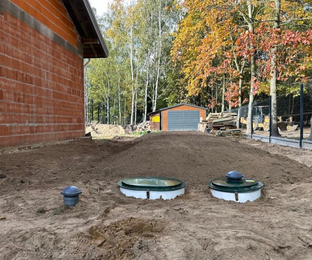

Jaką biologiczną oczyszczalnię ścieków wybrać do ograniczonej przestrzeni?
Na małych działkach najlepiej sprawdzają się kompaktowe biologiczne oczyszczalnie ścieków. Zwykle mają one pojedynczy zbiornik i nie wymagają rozbudowanego systemu rozsączania. Dzięki temu łatwiej dopasować je do dostępnej przestrzeni.
Dobór urządzenia powinien zależeć przede wszystkim od liczby użytkowników. Dla domu zamieszkanego przez 3 osoby stosuje się mniejsze modele, na przykład o pojemności około 1500 litrów. Pozwala to uniknąć przewymiarowania instalacji i niepotrzebnego zajmowania miejsca.
W zależności od warunków terenowych można zastosować kilka wariantów odprowadzania oczyszczonej wody, takich jak:
  • studnię chłonną,
  • poletko rozsączające,
  • drenaż,
  • układ z przepompownią i nasypem.
Przy trudniejszych warunkach gruntowych często wybiera się rozwiązania z przepompownią. Taki system pozwala skutecznie odprowadzać ścieki nawet wtedy, gdy naturalny spadek terenu jest niewystarczający.
