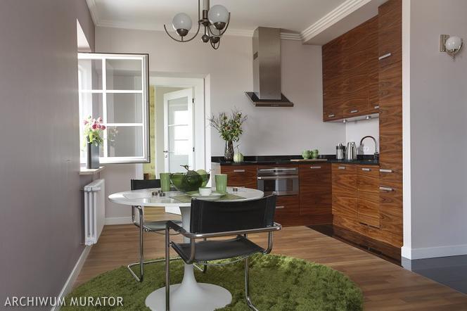

Podczas wietrzenia zamknij zawór przy grzejniku
Zanim otworzysz okno, zakręć zawór grzejnika znajdującego się w tym pomieszczeniu (o ile zawór nie współpracuje z czujnikiem, który zrobi to automatycznie). Inaczej zimne powietrze napływające przez otwarte okno będzie owiewać zawór przy grzejniku i spowoduje jego maksymalne otwarcie, czyli pracę z maksymalną mocą. Grzejnik zrobi się gorący, ale ogrzane przez niego powietrze od razu będzie uciekać przez okno – zwłaszcza gdy grzejnik jest tuż pod nim.
Wietrz krótko, lecz intensywnie
Wietrzenie pomieszczeń podczas mrozu nie powinno trwać dłużej niż kilka minut. Nie obawiaj się, że w tak krótkim czasie wnętrze zbytnio się wychłodzi. Po zamknięciu okna temperatura szybko wróci do poprzedniej wartości dzięki energii cieplnej zakumulowanej w ścianach, podłodze, stropie i meblach. Pamiętaj, że lepiej jest wietrzyć pomieszczenia okresowo, za to intensywnie niż przez cały czas z niewielką wydajnością. Otwarcie okien na kilka godzin i jednoczesne silne ogrzewanie domu jest zupełnie nieracjonalne i nie ma nic wspólnego z oszczędzaniem energii.
