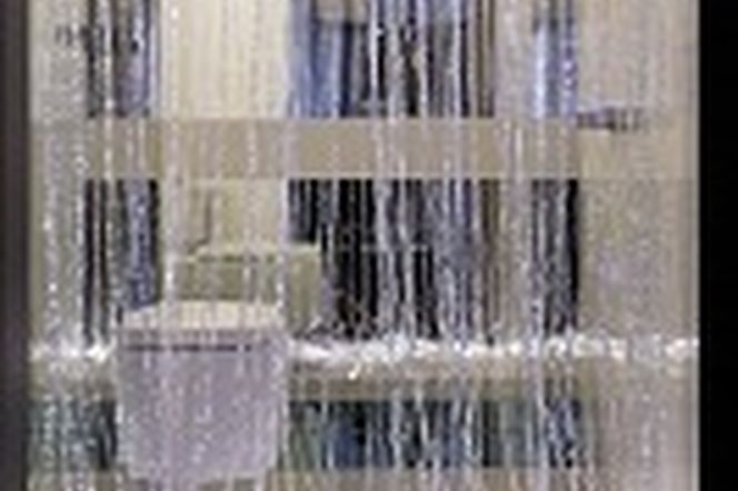

Nowe technologie w oświetleniu - światłowody
Autor: Mariusz Bykowski W aranżacji tej łazienki światłowody spływają kaskadą od sufitu aż do ziemi przyjemnie rozświetlając wnętrze.
