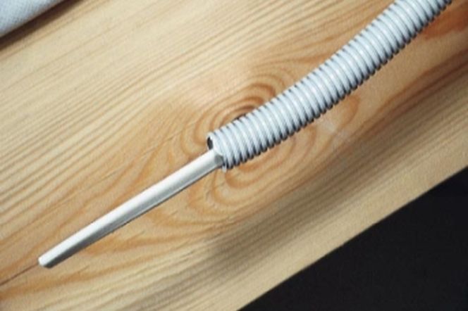

Instalacja natynkowa jest układana na wierzchu ścian. W zależności od potrzeb może być poprowadzona w rurkach z tworzywa sztucznego lub w stalowych, stosowanych w miejscach, w których instalacja jest narażona na uszkodzenia mechaniczne. Do rurek wciąga się przewody pojedyncze z żyłą miedzianą w postaci drutu lub linki. Zgodnie z przepisami należy stosować przewody z odpowiednim kolorem izolacji. Fazowe powinny mieć barwę czarną, szarą lub brązową, neutralne – niebieską, a ochronne – żółto-zieloną. Rurki mocuje się do podłoża kołkami rozporowymi. Można stosować różnego typu uchwyty: pojedyncze, podwójne lub zbiorcze. W zależności od sposobu ułożenia instalacji (na tynku lub pod nim) dobiera się odpowiednio średnicę rurek. Do układania na wierzchu ścian stosuje się także kabelki okrągłe typu YDY oraz płaskie typu YDYp. Podobnie jak przewody jednożyłowe mogą mieć one izolację na napięcia 300, 450, 500 lub 750 V. W kabelku wielożyłowym poszczególne żyły mają różne kolory izolacji – zerowa zawsze niebieską, a ochronna żółto-zieloną. Izolacja żył fazowych jest czarna, szara lub brązowa. Kabelki układa się bezpośrednio na podłożu, mocując je uchwytami.
