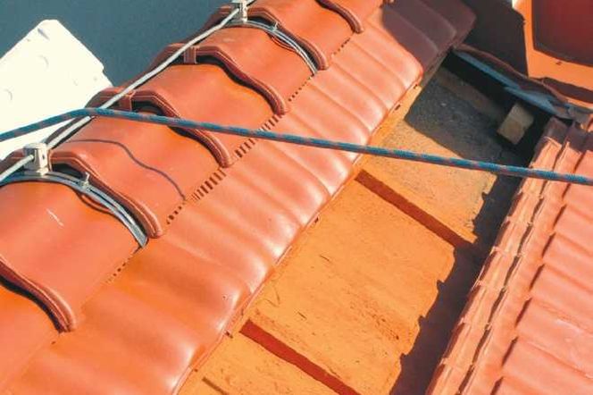

Instalacja odgromowa na dachu
Autor: Wiktor Greg Remont dachu to doskonały moment do zamontowania na nim instalacji odgromowej

Instalacja odgromowa na zewnątrz
Tworzą ją:
  • zwody ułożone na dachu, kominach i innych wystających elementach;
  • co najmniej dwa przewody odprowadzające przymocowane do bocznych ścian budynku, łączące zwody z uziomem;
  • uziom naturalny lub sztuczny ułożony w ziemi.
Instalację piorunochronną da się zainstalować w istniejącym domu bez potrzeby zakrojonych na szeroką skalę prac budowlanych, jeśli umiejętnie wykorzysta się niektóre elementy konstrukcyjne. Można na przykład nie układać specjalnie zwodów na dachu, jeżeli budynek jest lub zostanie pokryty blachą o grubości co najmniej 0,5 mm (również taką, która będzie pomalowana cienką warstwą farby ochronnej albo pokryta warstwą asfaltu tej samej grubości lub PCW o grubości 1 mm). Pokrycie dachu przejmie ich funkcję. Pod blachą musi być jednak niepalne lub trudno zapalne podłoże.
