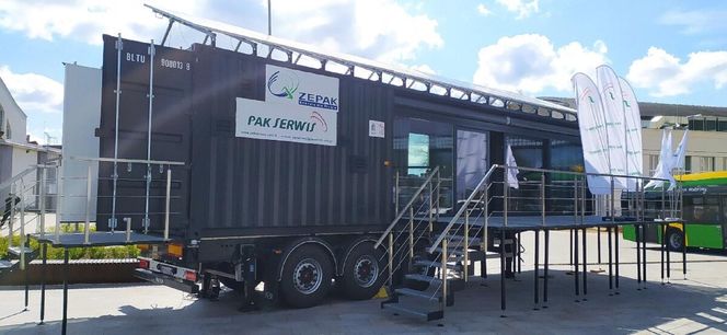

Prototyp domu H2 w Koninie
Autor: Archiwum AGH w Krakowie/ Materiały prasowe
W ostatnich 10 latach ze względu na wprowadzenie coraz ostrzejszych regulacji prawnych mających na celu zmniejszenie energochłonności budynków obserwujemy zmniejszenie używania paliw kopalnych na rzecz ekologicznych rozwiązań. Dodatkowo wzrost świadomości ekologicznej w społeczeństwie oraz upowszechnienie się nowych technologii skutkuje wzrostem wykorzystania odnawialnych źródeł energii do wytwarzania elektryczności i ciepła. Idąc tym tropem proponujemy co prawda nie nowe, ale w naszym kraju całkowicie jeszcze niewykorzystywane, oparcie zasilania energetycznego na wodorze - profesor Magdalena Dudek.
Nadwyżki z produkcji energii elektrycznej z instalacji PV są magazynowane w baterii akumulatorów elektrochemicznych oraz wodorze. W opracowanym systemie, w zależności od zapotrzebowania, wodór odgrywa rolę sezonowego magazynu energii elektrycznej, pozwalającego na pokrycie niedoboru energii głównie w okresie jesienno-zimowym. Wodór, może być przechowywany w nisko lub wysokociśnieniowych zbiornikach przez dłuższy czas. Jest również ekologicznym nośnikiem energii. Konwersja energii chemicznej wodoru na energię elektryczną w ogniwach paliwowych prowadzi do produkcji energii elektrycznej i ciepła. Produktem pracy ogniw paliwowych jest jeszcze woda.
Czytaj też: Dom w cenie poniżej 200 tys. zł - jeszcze można takie kupić. Targi Twój Mały Dom 2025. Zobaczcie małe domy polskich producentów
Efektem prac zespołu jest demonstrator – DOM H2 – przedstawiający prototypową instalację autonomicznego zasilania domu jednorodzinnego w energię elektryczną, bazującą na własnych źródłach energii odnawialnej z wykorzystaniem wodoru jako magazynu i nośnika energii. Instalacja, pełniąca funkcję demonstracyjno-badawczą, została zbudowana na mobilnym zmodyfikowanym kontenerze morskim i swoją premierę miała na tegorocznych międzynarodowych targach związanych z technologiami wodorowymi Net Zero Energy & H2POLAND 2025 w Poznaniu, gdzie prezentowane były najnowsze rozwiązania wspierające proces transformacji energetycznej.
