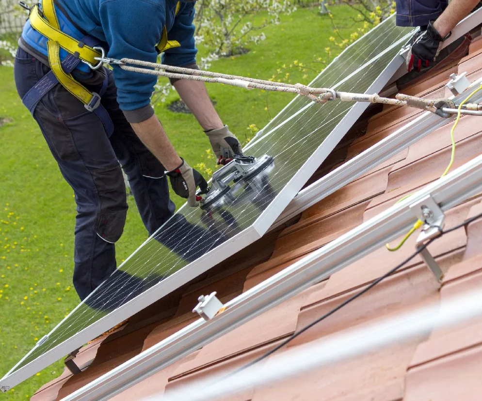

Autor: Getty Images Przepisy dotyczące recyklingu czy utylizacji paneli fotowoltaicznych są w Polsce nieprecezyjne. W teorii panele fotowoltaiczne uważane są za sprzęt elektryczny, podobnie jak lodówka czy pralka
Zarówno firmy, jak i klienci indywidualni decydują się na zakup instalacji pozyskujących energię ze słońca licząc na stabilne i niskie koszty prądu przez wiele lat. Jednak wraz z rozbudową fotowoltaiki, proporcjonalnie rośnie też liczba wadliwych modułów, które nie nadają się do użytku. Czas sprawnego działania paneli fotowoltaicznych określany jest przez producentów na 25-30 lat. Co zrobić z użytymi panelami fotowoltaicznymi potem?
