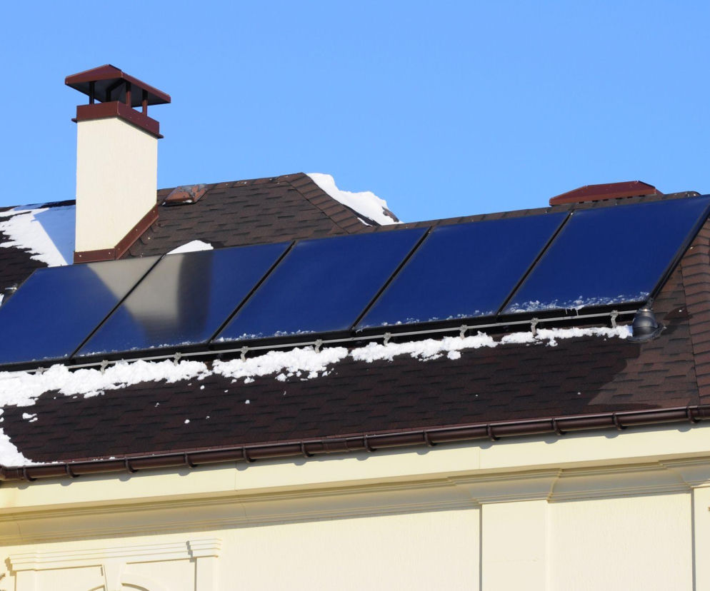

Czarne panele słoneczne na dachu pokrytym gontem i śniegiem. O wydajności fotowoltaiki zimą przeczytasz na Muratordom.
