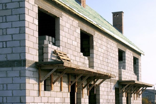

Balkon przygotowany do ocieplenia
Autor: Wiktor Greg Większość balkonów to konstrukcje wspornikowe, które są zakotwione w wieńcu i połączone ze stropem
