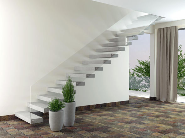

Schody wspornikowe. Na czym polega efekt lewitujących stopni?
Schody wspornikowe, nazywane również schodami lewitującymi, półkowymi lub wiszącymi, to konstrukcja, w której każdy stopień jest zamocowany wyłącznie z jednej strony - bezpośrednio do ściany nośnej. W przeciwieństwie do tradycyjnych schodów nie posiadają widocznych policzków, słupów ani konstrukcji podtrzymującej od spodu. Dzięki temu sprawiają wrażenie, jakby unosiły się w powietrzu. To właśnie ten efekt wizualnej lekkości sprawił, że schody wspornikowe stały się jednym z najbardziej rozpoznawalnych symboli nowoczesnej architektury wnętrz.
Najczęściej spotyka się stopnie wykonane z litego drewna dębowego lub jesionowego, ale coraz częściej inwestorzy decydują się także na beton architektoniczny, mikrocement, stal czy nawet szkło hartowane. Materiał wpływa nie tylko na wygląd schodów, ale również na ich cenę oraz sposób montażu.

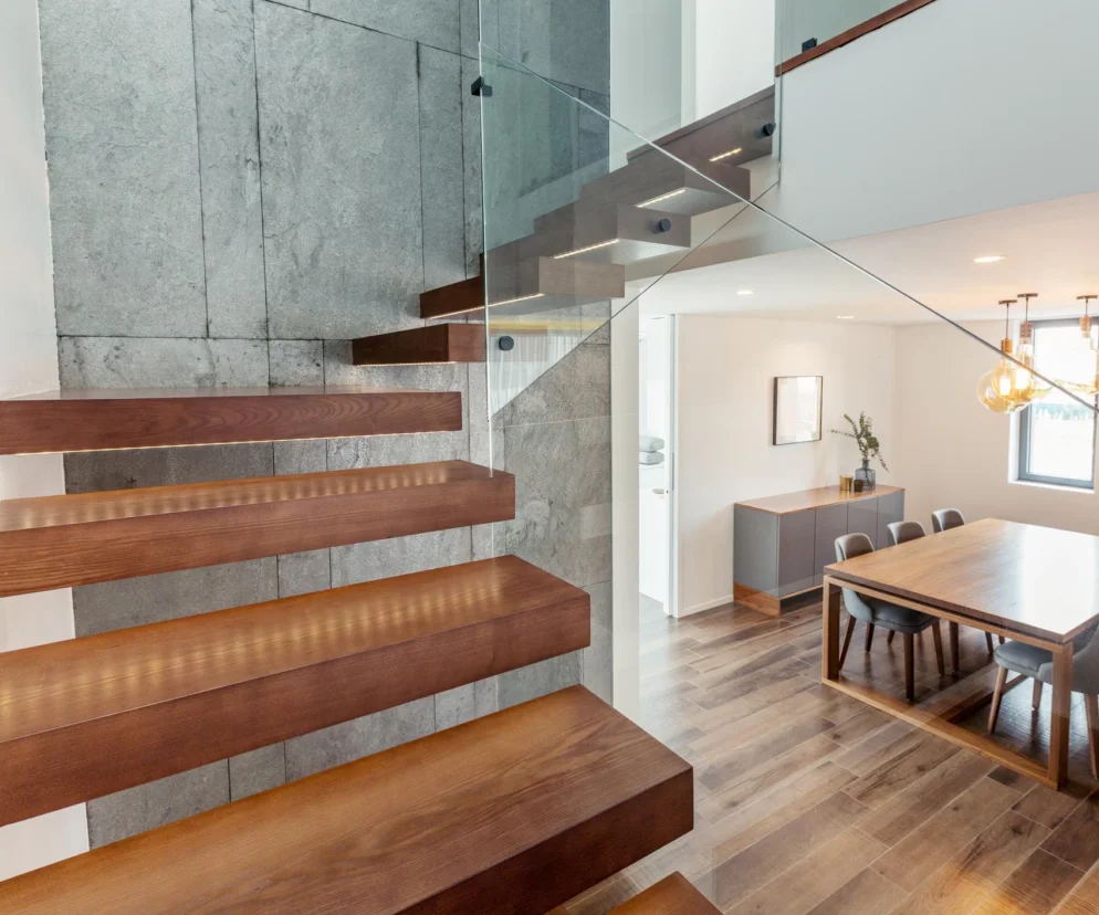

Lewitujące schody
Autor: kosheen87/ Getty Images
Zalety i wady schodów wspornikowych
Największym atutem schodów wspornikowych jest bez wątpienia ich wygląd. Efekt unoszących się stopni sprawia, że wnętrze zyskuje prestiżowy charakter i przyciąga uwagę gości. Dodatkowo konstrukcja nie ogranicza przepływu światła, co optycznie powiększa przestrzeń.
Inwestorzy doceniają także możliwość niemal nieograniczonego dopasowania materiałów wykończeniowych. Stopnie mogą być wykonane z drewna, betonu architektonicznego, spieków kwarcowych czy szkła. Dzięki temu schody można dopasować zarówno do minimalistycznych loftów, jak i bardziej eleganckich wnętrz premium.
Warto jednak pamiętać, że efektowny wygląd ma swoją cenę. Schody wspornikowe są bardziej wymagające pod względem projektowym i wykonawczym niż tradycyjne konstrukcje. Nie w każdym budynku możliwe jest ich zastosowanie bez dodatkowych wzmocnień.
Kolejnym ograniczeniem jest cena. Ze względu na konieczność wykonania indywidualnego projektu, zastosowanie specjalistycznych mocowań oraz precyzyjny montaż, koszty inwestycji są wyraźnie wyższe niż w przypadku standardowych schodów drewnianych czy betonowych.
Ceny rozwiązań. Ile kosztują schody wspornikowe?
Ostateczny koszt zależy od wielu czynników, takich jak liczba stopni, rodzaj materiału, konieczność wykonania wzmocnień konstrukcyjnych, rodzaj balustrady oraz stopień skomplikowania projektu.
Z danych rynkowych wynika, że sam montaż schodów wspornikowych ze stopniami drewnianymi kosztuje zwykle od około 2500 do 4500 zł za bieg. W przypadku bardziej wymagających realizacji, wykorzystujących szkło lub ukryte systemy wspornikowe, koszt montażu może wzrosnąć do 7000–8000 zł za bieg. Dodatkowe wzmocnienia konstrukcyjne to wydatek rzędu 1000–3000 zł.
Jeśli uwzględnimy materiały, projekt oraz wykonanie, kompletne schody wspornikowe do domu jednorodzinnego najczęściej kosztują od około 20 do 50 tys. zł. W przypadku realizacji premium z dębowymi stopniami, szklaną balustradą oraz indywidualnym projektem ceny mogą przekraczać nawet 60–80 tys. zł. Widełki są bardzo szerokie, ponieważ praktycznie każda realizacja wykonywana jest na zamówienie.
