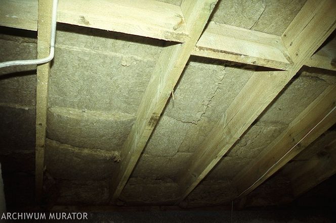

ocieplenie stropu drewnianego
Autor: Mariusz Bykowski Aby osiągnąć komfort termiczny w ogrzewanych pomieszczeniach, trzeba je odizolować od stref o niższej temperaturze. Zapewnić to może ciągła warstwa ocieplenia ułożona na każdej przegrodzie, przez którą migruje ciepło. Najlepszą ochroną będzie ciągła izolacja umieszczona po chłodniejszej stronie przegrody
