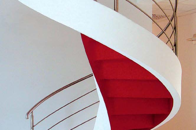

Autor: Piotr Mastalerz Schody wykonane z żelbetowych prefabrykatów nie przytłaczają wnętrza, a ciekawie wykończone wręcz stają się jego ozdobą
Schody zabiegowe - korzyści, trudności z budową
W dużych wnętrzach zamiast schodów krętych stawia się coraz częściej schody zabiegowe, których bieg układa się wzdłuż linii łuku. Ich stopnie muszą być przynajmniej metrowej długości, żeby były odpowiednio ciężkie, bo lekka konstrukcja nie byłaby stabilna. Na zamówienie można wykonać indywidualnie schody o właściwie dowolnym kształcie, dostosowane do konkretnego wnętrza. Każdy stopień jest wtedy przygotowywany w osobnej formie. Mogą być proste lub łączone z biegów o różnych kształtach, biegnące przez dwie kondygnacje, a nawet usytuowane na zewnątrz budynku, na przykład jako osobne wejście do mieszkania wydzielonego na piętrze domu.
