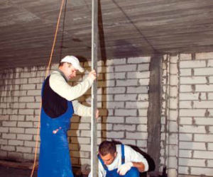

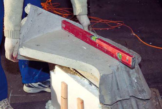

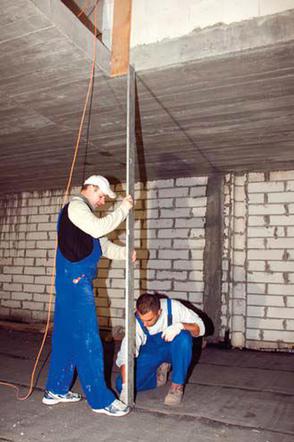

Przygotowanie do montażu schodów prefabrykowanych

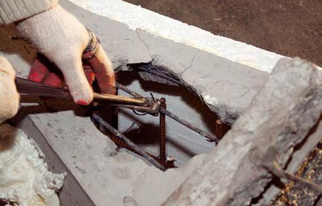

Najpierw mierzy się wysokość kondygnacji. Na podłodze rysowany jest obrys otworu i wyznaczany jego środek, czyli centralna oś krętego biegu, oraz miejsce wejścia – linia pierwszego stopnia. Dolny stopień jako element stabilizujący bieg wymagadodatkowych przygotowań. Trzeba wykuć w nim otwór, żeby móc umieścić wewnątrz pręty zbrojeniowe i beton. Ustawia się go na twardych podkładkach i dokładnie wypoziomowuje – to najważniejsza część montażu każdego ze stopni

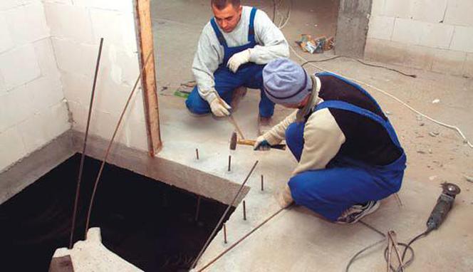

Początek prac zbrojeniowych
W kotwy wbija się proste pręty średnicy 6 mm, które trzeba powiązać ze zbrojeniem pierwszego stopnia. Wokół niego zbudowane jest też prowizoryczne deskowanie, aby zamknąć przestrzeń przeznaczoną do zabetonowania

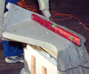

Montaż kolejnego stopnia
Na tak przygotowanej podwalinie umieszcza się kolejny stopień. Dokładnie go wypoziomowuje i dopasowuje wręby znajdujące po bokach, we fragmentach wewnętrznej i zewnętrznej wstęgi biegu, tak aby utworzyły ciągły rowek na pręty zbrojeniowe

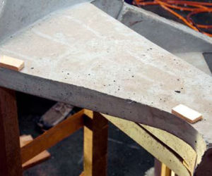

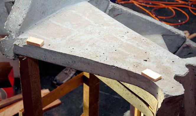

Regulacja wysokości biegu
Każdy stopień umieszczono na drewnianych podkładkach. Ich grubość dobiera się indywidualnie. Dzięki nim możliwa jest regulacja wysokości biegu i ewentualnych odchyłek wymiarowych nieprzewidzianych w projekcie

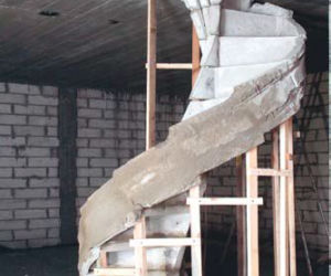

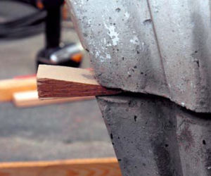

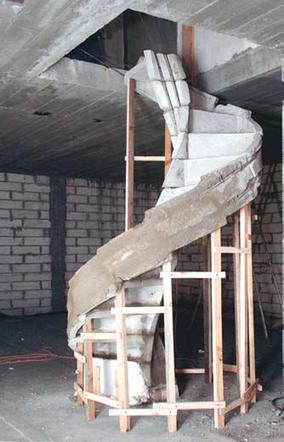

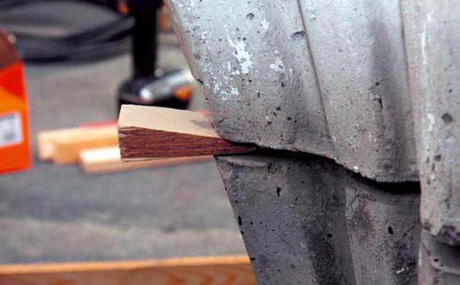

Przerwa w montażu stopni
Montaż przerywa się mniej więcej na szóstym stopniu, bo dokładanie kolejnych groziłoby utratą stabilności. Bieg schodów dodatkowo unieruchomia się, umieszczając między stopniami drewniane kliny

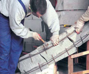

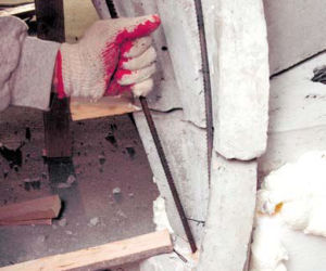

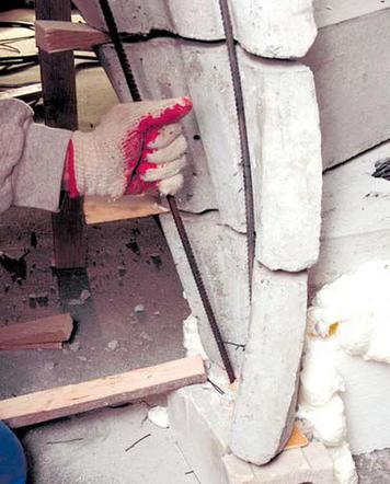

Układanie zbrojenia wewnętrznej wstęgi schodów
W podłodze u podnóża wewnętrznej wstęgi schodów nawierca się otwory, wypełnia je kotwami chemicznymi i wbija w nie pręty zbrojeniowe. Pręty umieszcza się we wrębach znajdujących we wstędze. Wcześniej nawierca się wzdłuż nich otwory, przeciąga przez nie stalowe wąsy i przywiązuje nimi pręty

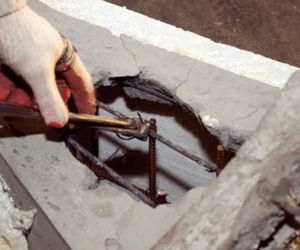

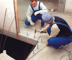

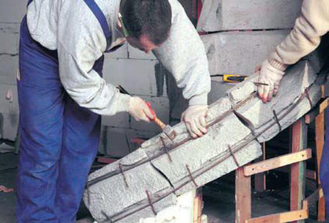

Montaż zbrojenia od strony zewnętrznej
Zbrojenie montuje się również we wrębach na zewnętrznej wstędze. Do ich przymocowania służą wystające na zewnątrz przedłużone pręty zbrojenia stopni, które zagina się i dobija młotkiem

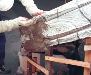

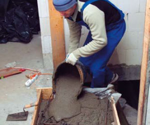

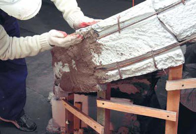

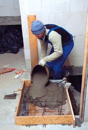

Wypełnienie przestrzeni wokół prętów zbrojeniowych
Następnie wręby trzeba wypełnić zaprawą cementową z polipropylenowymi mikrowłóknami. Układana jest ręcznie, w celu jak najdokładniejszego wypełnienia przestrzeni wokół prętów. Na końcu zwilża się ją i pozostawia, aby związała. Ostatnim etapem prac jest zabetonowanie pierwszego stopnia. Mieszankę wlewa się więc przez wykuty otwór i pozostawia na noc, aby stężała

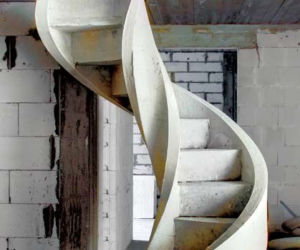

Zakończenie prac
Zakończenie prac
Wszystkie krawędzie belek policzkowych wyrównuje się, smarując je gipsową zaprawą szpachlową i wklejając w nią elastyczne profile narożnikowe. Zaszpachlowania wymaga ponadto spód biegu i powierzchnie policzków. Po trzech dniach można zdemontować podpory. Schody pozostawia się  w tak zwanym stanie deweloperskim. Ponowne gipsowanie wszystkich odsłoniętych powierzchni, tym razem gładzią, oraz ostateczne wykończenie może się odbyć dopiero po wykonaniu w piwnicy tynków i warstw podłogi
