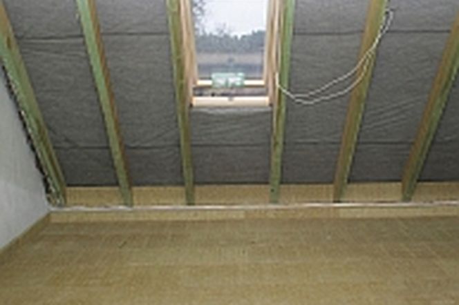

Izolacja stropu drewnianego i podłogi na legarach
Strop drewniany i podłoga na legarach to miejsca, które można zaizolować płytami lub matami z wełny zarówno szklanej, jak i mineralnej. Materiały te mogą być miękkie, lekkie. Nie działają na nie prawie żadne obciążenia i nie są też narażone na działanie wody.
Podłogę na legarach można także zaizolować granulatem. Można to zrobić nawet już po ułożeniu podłogi, wdmuchując wełnę przez przygotowane wcześniej otwory.
Ocieplenie stropu żelbetowego i podłogi na gruncie.
Do ocieplenia stropu żelbetowego i podłogi na gruncie używa się najtwardszych płyt z wełny mineralnej, które mają małą ściśliwość. Są one obciążane warstwą betonu i posadzką. Ich gęstość musi więc być duża, a co za tym idzie gorszy będzie ich współczynnik przewodzenia ciepła – 0,038-0,042 W/(m*K).
