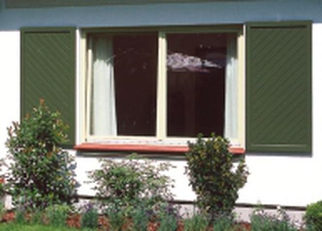

Głównym zadaniem parapetów zewnętrznych, zwanych fachowo podokiennikami bądź okapnikami, jest ochrona elewacji przed wodą zbierającą się w strefie podokiennej – zapobiegają one ściekaniu wody po ścianie. Dlatego parapety powinny być zamontowane tak, aby dobrze chroniły ścianę i odprowadzały wodę. Kupując parapet, musimy zwrócić uwagę na to, aby był wykonany z materiału trwałego i odpornego na wodę oraz zmieniające się warunki atmosferyczne.
Do jakich ścian?
Parapet musi mieć ciężar i sposób montażu dostosowany do rodzaju ścian. Na ścianie jednowarstwowej oraz trójwarstwowej możemy zamontować każdy rodzaj parapetu bez ograniczeń. Ściana dwuwarstwowa dodatkowo ma od zewnątrz warstwę ocieplenia. Na warstwie ocieplenia nie można oprzeć parapetów z kamienia naturalnego i sztucznego. Jeżeli na takiej ścianie chcemy zamontować ciężki parapet, musimy podeprzeć go wspornikami. Wsporniki rozmieszczamy co 80 cm.

Aby woda prawidłowo ściekała z parapetu, trzeba spełnić kilka warunków:
1. SpadekMinimalny wynosi 5% (prefabrykowane elementy mają spadek już uformowany);
2. KapinosParapet musi wystawać 3-4 cm poza ścianę oraz mieć uformowany kapinos, aby woda nie spływała na ścianę;
3. WymiaryMuszą być precyzyjnie dopasowane do wielkości otworu okiennego;
4. DylatacjaJeżeli zastosujemy materiały takie jak stal czy aluminium, musimy zachować odstęp między ścianą a parapetem.
5. Zabezpieczenieprzed korozjąTrzeba pamiętać, aby po skróceniu parapetu stalowego zabezpieczyć jego końce przed korozją. Należy też zamontować gotowe zakończenia boczne, a w przypadku łączenia parapetów długich zakładów.
