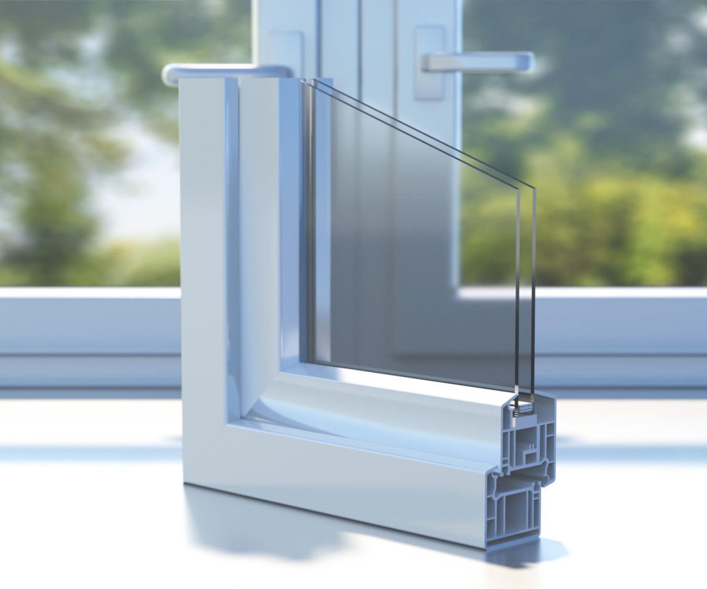

Przekrój nowoczesnego okna trzyszybowego na tle widoku na ogród. O wyborze stolarki przeczytasz na Muratordom.

Na pierwszy rzut oka oba rodzaje okien wyglądają niemal identycznie. Różnice kryją się wewnątrz pakietu szybowego. W oknie dwuszybowym znajdują się dwie tafle szkła rozdzielone jedną komorą wypełnioną gazem szlachetnym - najczęściej argonem, rzadziej kryptonem. Gaz ten znacznie lepiej izoluje niż zwykłe powietrze, dlatego ogranicza ucieczkę ciepła z pomieszczeń.
Polecamy: Budujesz dom? Te 7 rzeczy to wydatek, który docenisz. Bez tego nawet nie zaczynaj budowy
Pakiet trzyszybowy składa się z trzech tafli szkła i dwóch komór gazowych. Dzięki temu droga, jaką musi pokonać ciepło, jest dłuższa, a straty energii znacznie mniejsze. Dodatkowo nowoczesne szyby pokrywane są specjalnymi powłokami niskoemisyjnymi odbijającymi promieniowanie cieplne z powrotem do wnętrza budynku.
