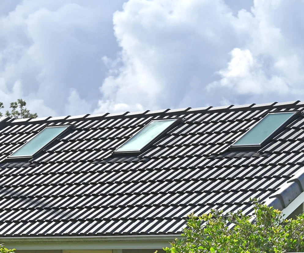

Okna dachowe montowane wysoko w połaci zapewniają dobre doświetlenie dużych pomieszczeń. Często są stosowane w salonach, które mają wysokość dwóch kondygnacji. Ale i w standardowych pomieszczeniach na poddaszu bywają montowane okna dachowe, do których nie możemy sięgnąć, więc wybiera się elektryczne. Takie okna służą także do przewietrzania pomieszczeń, więc ważna jest możliwość ich otwierania.
Okna dachowe sterowane elektrycznie to okna obrotowe przeznaczone do pomieszczeń mieszkalnych (drewniane w kolorze naturalnym lub z PCV) albo do łazienek i kuchni (drewniano-poliuretanowe lub z PCV).
Jak otwierają się okna dachowe sterowane elektrycznie
Skrzydło okna sterowanego elektrycznie, zależnie od producenta i modelu, uchyla się na odległość 15-25 cm, znajdziemy też modele, które otwierają się tak daleko jak obrotowe. Proces ten odbywa się za pośrednictwem siłownika łańcuchowego zainstalowanego na ramie okna lub ukrytego w niej. W oknie w pozycji otwartej widać sztywny łańcuszek między ramą a skrzydłem.
