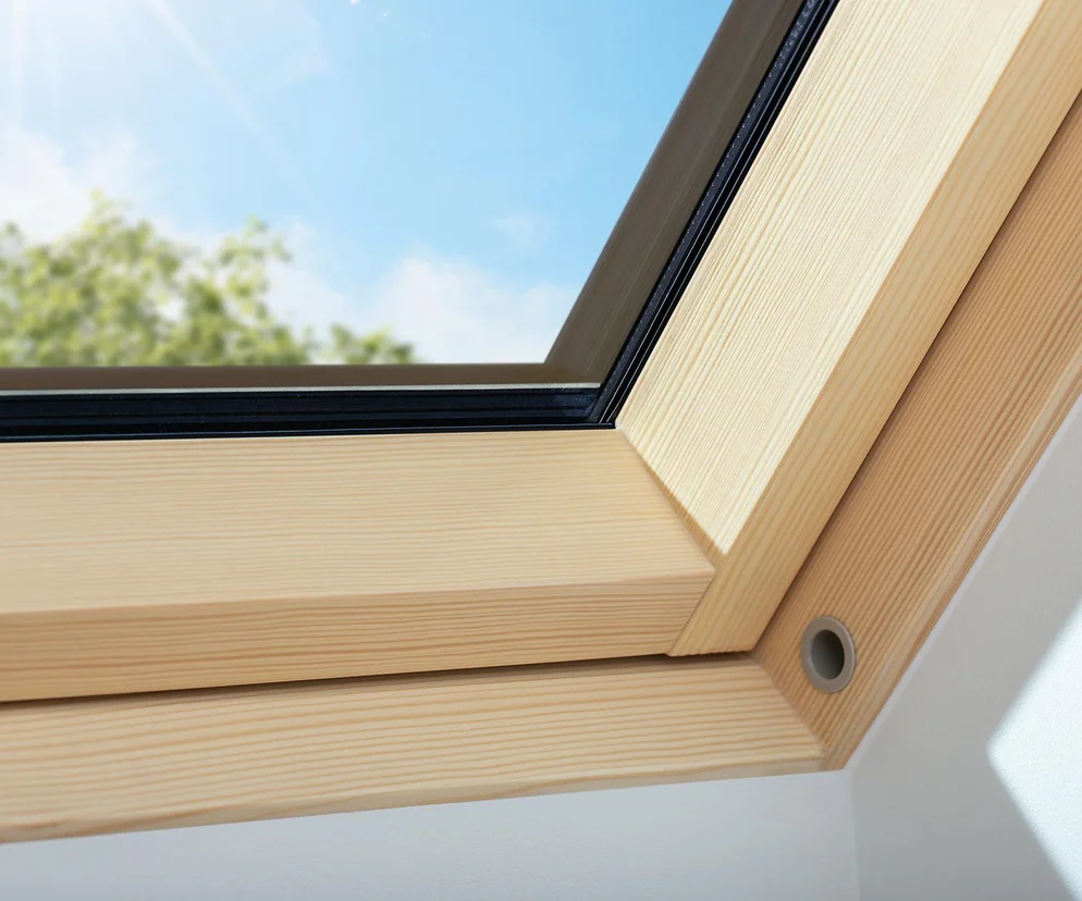

Mycie okien dachowych - ważny jest ten otwór - służy to blokowania okna podczas mycia
Autor: FAKRO/ Materiały prasowe Mycie okien dachowych - ważny jest ten otwór - służy to blokowania okna podczas mycia. Wsuwa się do niego blokadę

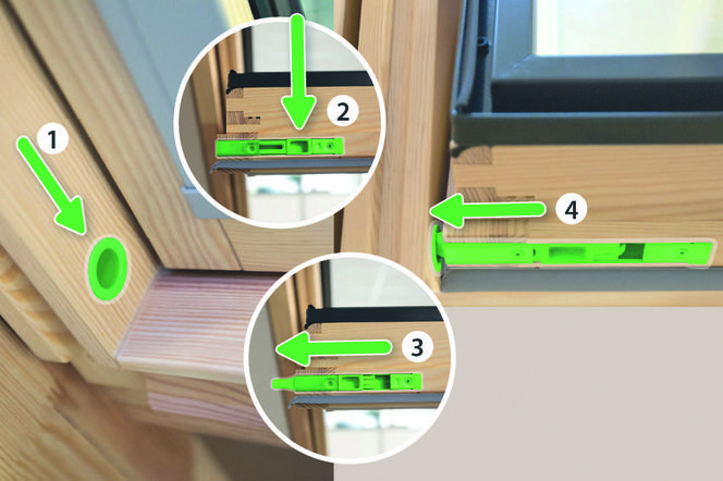

Nisko zamontowane okna obrotowe są najłatwiejsze do umycia. W pozycji zamkniętej możemy umyć szybę po stronie wewnętrznej. Gdy w pełni obrócimy skrzydło, tak że szyba zewnętrzna jest już w środku pomieszczenia, można i ją łatwo umyć. Nie trzeba trzymać skrzydła jedną ręką, a drugą je myć. W oknach, które się obracają, jest blokada służąca do unieruchomienia skrzydła w takiej pozycji. To rodzaj zasuwki, którą trzeba przesunąć, żeby weszła w otwór w ościeżnicy. Gdy okno jest zablokowane, nie ma obaw, że się będzie ruszać podczas mycia.
Zasuwka blokująca okno, tak by można było je umyć od zewnątrz
Autor: FAKRO/ Materiały prasowe Zasuwka blokująca okno, tak by można było je umyć od zewnątrz
