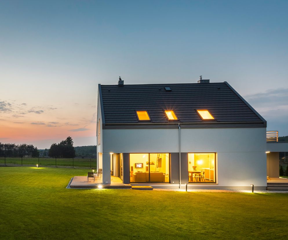

Obecnie budujemy domy z wielkimi oknami, które sprawiają, że do wnętrz wpada dużo światła. Dzięki temu domy wyglądają piękniej i nowocześniej, a my mamy większy komfort życia. Szerokie drzwi tarasowe pozwalają wygodnie wychodzić do ogrodu i umożliwiają nam podziwianie przyrody. Naturalne oświetlenie zapewniają okna z przeszkleniami o wysokiej przezierności i jasnej barwie. Takie szkło jest stosowane właśnie w oknach energooszczędnych i pasywnych charakteryzujących się właściwym współczynnikem Lt i solar factorem.
