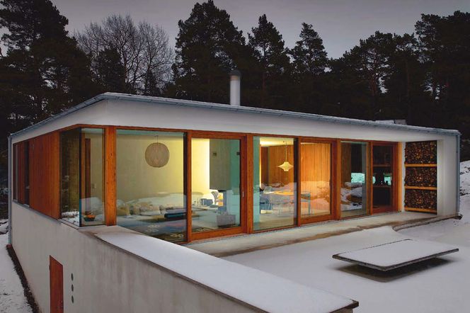

Szyby pozyskujące ciepło
Autor: Archiwum serwisu Duże szyby o wysokiej przepuszczalności energii cieplnej ze słońca zlokalizowane od południa zapewnią wymierne zyski cieplne w zimie. W lecie szeroki okap chroni wnętrze przed nagrzewaniem

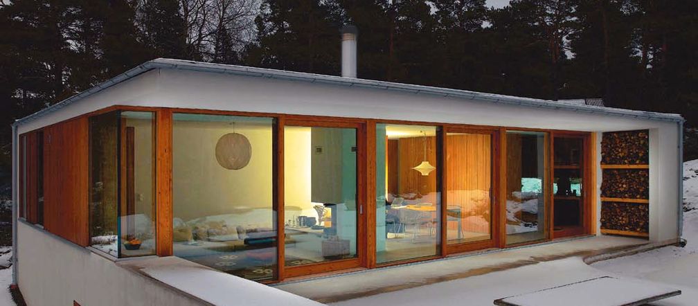

Rożne przeszklenia z różnych stron domu
Autor: Archiwum serwisu Od strony, gdzie nie ma zysków cieplnych, zaplanuj mniej przeszkleń i bardzo ciepłe okna. W Skandynawii standardem są dwukomorowe zestawy szklane z trzema szybami
